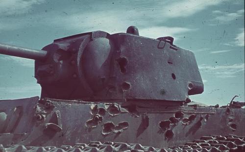

Тут уже были темы с попытками качественно улучшить РККА, а давайте улучшим Вермахт.
Осенью 40-го года по опыту боев во Франции немцы поняли, что им необходимо усиливать пехоту батальонами тяжелых танков. Собственных "четверок" мало и вооружение у них чисто противопехотное, а надо что-то более бронированное, проходимое и способное как давить ДОТы, так и отбивать танковые атки.
И тут нашлись умные головы и вспомнили о советских испытаниях в Финляндии. Эмисары покатили в Москву, оставили там денег, но привезли домой чертежи и лицензию на производство танка КВ-1.
К лету 41го машину запустили в серию под индексом Pz- V КВ (r). Естественно, после обработки напильником, выразившейся в установке бензинового "Майбаха", замене оптики, радиосвязи и ТПУ, улучшению условий обитаемости, эргономики, приборов наблюдения. Установлены немецкие пулеметы и немецкая пушка 75 мм с длиной ствола 48 калибров. последствии поставили еще более мощную пушку.
Камеррер - "И ту..
Камеррер — "И тут нашлись умные головы и вспомнили о советских испытаниях в Финляндии." — все , на этом моменте начинается фентези
Чем Б1тер хуже ранне..
Чем Б1тер хуже раннего КВ?
Маруся пишет: Чем Б..
всем.
Каммерер пишет: все..
всем.
Поехали.
Вооружение?
Подвижность?
Защита?
Цена?
Доступность проекта для вермахта?
Возможность производства на контролируемой немцами территории?
В том виде, каком он..
В том виде, каком он был на 22.06.41. КВ-1 малосьедобен для германцев. Этот танк слишком долго придется доводить напильником до ума, проще будет делать с нуля свою машину, под свои параметры и технологию. Да и в РККА к нему отношение было скажем, неоднозначное, у Свирина есть об этом. Нормальной машиной Клим Ворошилов стал только с модели КВ-1С и особенно КВ-85, но поезд к тому времени уже ушел.
Маруся пишет: ..
Поехали.
Вооружение?
Подвижность?
Защита?
Цена?
1) У КВ 76мм пушка в башне, у В1 75 орудие во лбу (то есть поворачивать он его не могет, так что маневр огнем страдает.). Есть правда 45мм пушка в башне, не помню какая там у нее пробиваемость и все такое, но как минимум фугасным эффектом превосходит.
2) В1 вроде как клепаный, или я чего забыл?
3) КВ-1 броня лба и башни 75мм, маска 90мм, В1 броня макс 60мм. Да-да, уже вижу наезды типа "у нас броня фиговее" и все такое, но я скажу одно лишь слово: заклепки .
4) обзор у нашего фиговый, да и радиосвязь ни гу-гу, это да... командирскую башенку приварить хотя бы что ли? .
5) немецкая пушка? Это хорошо. Давайте сразу 88 зенитку.
6) надежность, особенно коробка передачь... поменяют.
Если ахт кома ахт вл..
Если ахт кома ахт влезет, будет ваще идеал.
А вроде пробовали да..
А вроде пробовали даже.
И как? ..
И как?
Следует подчеркнуть,..
Следует подчеркнуть, что сам по себе танк KB — машина довольно противоречивой судьбы. Как это ни парадоксально звучит, но в 1941 году этот танк был не нужен — у него просто не было достойного противника. Никаких же явных боевых преимуществ перед средним Т-34, за исключением более толстой брони, он не имел. Вооружение было таким же, а маневренность хуже, чем у тридцатьчетверки. Танкисты не очень любили эту машину: KB мог вдрызг разбить любую дорогу (колесная техника идти за ним уже не могла), его не мог выдержать практически ни один мост, за исключением капитальных каменных. Но самым главным недостатком были крайне ненадежные в работе главный фрикцион, коробка передач, бортовые фрикционы и малоэффективный воздухоочиститель. Словом, трансмиссия танка оставляла желать лучшего, выход ее из строя был массовым явлением.
Как уже упоминалось, часть недостатков трансмиссии была устранена на КВ-1с. Однако на этой модификации в погоне за маневренностью уменьшили толщину брони, и по своим боевым свойствам тяжелый KB еще больше приблизился к средним танкам.
Таким образом, единственным оправданием выпуска KB в 1941-1942 годах параллельно с Т-34 могла бы быть только более мощная пушка, например 85-мм. Но этого сделано не было по той причине, что в тот период пушка калибра 76 мм вполне справлялась со всеми бронецелями противника.
Танк аналогичного KB класса — "тигр" — появился у немцев только в конце 1942 года. И тут судьба сыграла с KB вторую злую шутку — он моментально устарел. Наш танк был просто бессилен против "тигра" с его "длинной рукой" — 88-мм пушной с длиной ствола в 56 калибров. "Тигр" мог поражать KB на дистанциях, запредельных для последнего. Это не замедлило сказаться в бою. Так, например, 12 февраля 1943 года во время одного из боев по прорыву блокады Ленинграда три "тигра" 1-й роты 502-го тяжелого танкового батальона уничтожили 10 KB. При этом немцы потерь не имели.
Несколько сгладить ситуацию позволило появление КВ-85. Но эти машины были освоены с опозданием, выпущено было их немного, и внести существенный вклад в борьбу с немецкими тяжелыми танками они не смогли. Более серьезным противником для "тигров" мог стать КВ-122-серийный КВ-85, вооруженный в опытном порядке 122-мм пушкой Д-25Т. Но в это время цеха ЧКЗ начали покидать первые танки серии ИС. Последние, на первый взгляд продолжавшие линию KB, были уже совершенно новыми машинами.
Барятинский. :sm36:..
Барятинский.
Но на 41-й КВ с 85мм или немецкой длиноствольной 75мм пушкой вполне себе убершвере.
Каммерер пиш..
И как?
На шушпанцерое было.. сделали штук пятнадцать и усе. Вроде даже где-то применяли, но уже непомню.
А давайте сразу Т-34. . в смысле сделаем Т-4 с наклонными листами.
Каммерер пишет: Но ..
Зачем? Германцам вполне хватало штатного вооружения для борьбы с советскими тяжелыми танками, хотя судя по последним данным, тех же КВ было брошено из-за паршивой надежности как бы не меньше, чем потеряно непосредственно в боях. Вот отчет о испытания КВ-1 на Абердинском полигоне в 1942 году, там все недостатки этой машины(специально подготовленной к отправке в США кстати) описаны предельно ясно.
