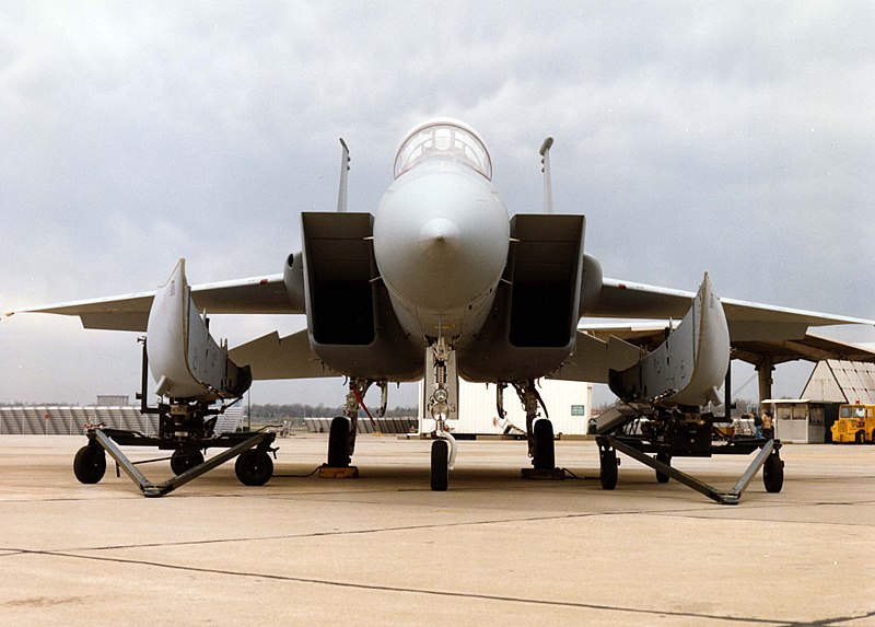

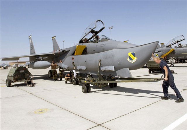

конформный топливный бак это такая здоровенная накладная фиговина, которая при необходимости снимается:
конформные баки для Су-27 разрабатывались еще со второй половины 70-х, есть упоминания о разработке конформных баков для топлива и/или нагрузки для различных вариантов Су-35, есть упоминания о разработке конформных контейнеров радиоразведки и радиопротиводействия для всего семейства Су. Но вот в части упоминаний о изготовлении/эксплуатации мы имеем тишину. То есть нет ни малейших препятствий для их использования, но по каким-то причинам они игнорируются.
Синнеус пишет:
Создатели F-15SE изменили конфигурацию конформных топливных баков самолёта, разместив в них ещё и внутренние отсеки для вооружений. Это позволило отказаться от внешне подвески вообще — но, при необходимости, быстро вернуться к ней.
дык читая рекламу, включите фильтр. Это ударный самолет, а внутри двух CWB поместилось четыре ракеты для воздушного боя. Что-то серьезное туда просто не входит по габаритам, то есть почти любая работа по его профилю(а это ударный самолет) будет заставлять использовать внешнюю подвеску вооружения.
