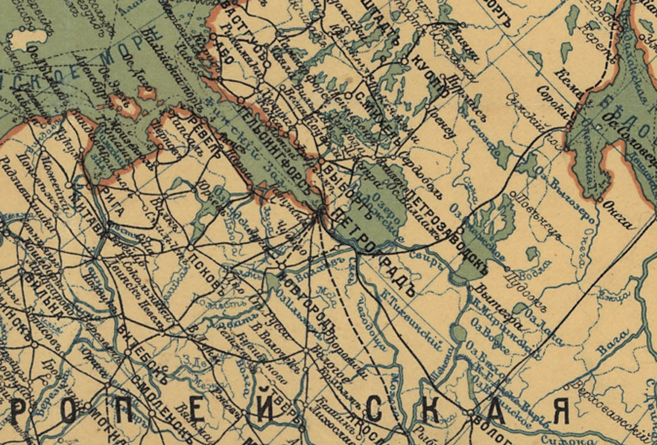

  1. Есть у стационарной батареи нехорошая особенность — десант, высаживаемый км в 15, может её спокойно игнорировать.
Точно такая же “особенность” присуща и ж. д. установкам.
Для того чтобы осознать данный факт, найдите на карте железные дороги, проложенные на островах или даже вдоль берегов того же Балтийского моря.
Как минимум был Ханко. 3305 + 4180 ЖДАУ и полтора десятка 130 небашенных стационаров против 24254 работающих в тепличных условиях (т.к. в шхерах их не видели, соответственно по ним не стреляли) плюс толпы сухопутных.

    Good пишет:
    Осталось выяснить сколько времени и усилий потребуется десанту высаженному на острова для охвата Питера.

Good пишет:
Стало быть железные дороги на побережье Балтики Вы так и не обнаружили
Не поместился только Ботнический залив. Но там как раз — сплошная дорога вдоль всего берега почти от Гангута до шведской границы.

    Evermoon пишет:
    Коллега, может подредактируете в сторону уменьшения картинки? Читать неудобно стало.
Evermoon
dim999 пишет: может..
Я бы рад, да редактирование поста отключилось.
Пусть модераторы удалят, что ли, а эту оставят:
