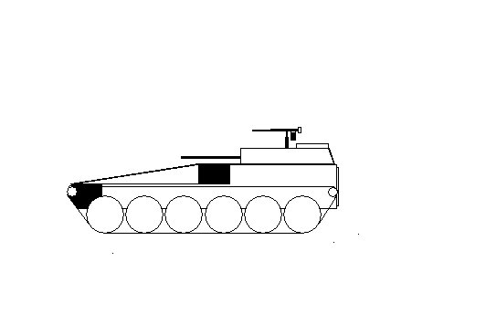

А вообще проблема ОВ..
А вообще проблема ОФС в уступ (или башню) решается просто. Установкой наклонного экрана толщиной 10-20 мм с прорезями для воздуха:
Заливкой обозначены бронебрусья. Залить бронебрус на башне я забыл, но он там есть.
Че Бурашка пишет: 1..
10-20
Так пробьёт ведь
Че Бурашка пишет: З..
Зато у него присутствует уязвимая крыша отсека управления с живим водителем.
Отсутствует. Там ВЛД. . исключение, Абрамс, у него НЛД толстое, а ВЛД тонкое (100мм толщина (не габарит)) Расстояние между ВЛД и башней такое маленькое, что туда нереально попасть. Правда, попадние в лоб башни 150мм снаряда даже современному танку фатально ( в теории), как минимум заклинит башню.
И у 155мм/38 гаубицы всё это наверняка меньше, слабее, компактнее чем у 105мм/74 :)) Только снаряд тяжелее, но при этом вроде как короче=) Возможно боекомплект в автомате будет несколько меньше.
150мм снаряд меньше 105 мм? Шутим? Насчет отдачи тоже спорно.
Так пробьёт ведь
Это толщина а не габарит...
серп и молот пишет: ..
серп и молот пишет:
Шутим?
Нет-с. Какова по вашему длина (а она критична=) 4" ОБПС и 6" гранаты?
серп и молот пишет:
Эмм, и что? Кстати, когда осколки этой "толщины" посекут хлипкий ствол 75мм пушки — тоже нехорошо получится.
Маруся пишет: Так п..
Так пробьёт ведь
Тонкостенный фугас ведь. И большой угол.
серп и молот пишет:
Так по методу Маруси — целится в лоб башни.
серп и молот пишет:
Извиняюсь, под толщиной имел в виду именно габарит.
Думается осколки ОФС справятся раньше.
Че Бурашка пишет: Т..
Учитывая, что на виденных мной фотографях танков, получивших в лоб ОФС 125мм ( а таких я видел два) нет никаких видимых повреждений ( хотя у одногот вроде двигатель заглох)то можно предположить, что и Вашему танку ничего такое попадние не сделает.
если справяться.
